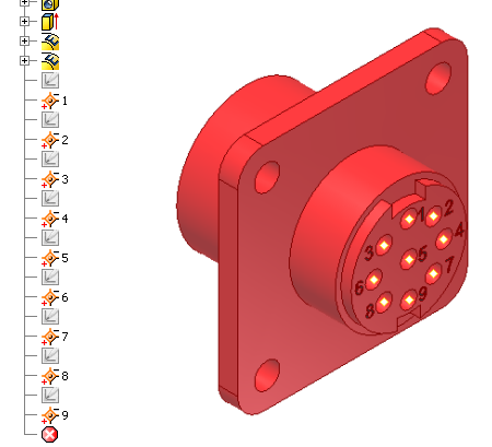

若要在您的数字原型中创建和敷设导线,您需要先创建和放置电气零件或连接器。在 Autodesk Inventor 三维布线中,您将标识和标记连接器上的连接点,以及设置接点和零件的特性。
连接器是具有扩展特性及一个或多个已定义导线连接点(即接点)的标准 Autodesk Inventor 零件或 iPart。连接器是唯一不是在线束部件环境中创建的线束零部件,它们是通过编辑标准 Autodesk Inventor 零件创建的。编辑这些零件时,可以标识特殊的工作点“接点”、提供所需的特性并添加其他自定义特性(最后一项操作可选)。可以分别或以组的形式定义和编辑节点。定义电气零件后,它将被放置到部件中。
每个使用电气零件的线束部件中都需要用于各个引用或组的参考指示器,每个零件引用不止一次。
