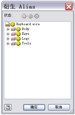

    看到对话框中显示四个节点名称:“实体”、“键”、“徽标”和“工具”。图层图标就显示在四个节点名称的左侧,因为它们表示原来在 Alias 中的曲面的图层名称。
    对话框顶部的“状态”区域中的前三个命令保持非激活状态,直到您从列表中选择一个节点为止。使用这些命令分别选择作为组合曲面或所有曲面的图层。还可以排除某些(或所有)曲面。
    使用最左侧的“+”命令将所有曲面衍生为一个组合曲面。这是默认条件。组合曲面显示为黄色并可缝合为实体。然后可在缝合的实体上执行大多数 Autodesk Inventor 造型命令(例如“抽壳”或“分割”)。
    使用中间命令“\”将选定的曲面从黄色组合曲面中排除。排除的曲面显示为半透明。
    使用最右侧的命令将对象作为单独的曲面导入。各个曲面显示为蓝色。

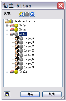

  7. 展开“徽标”节点以显示组成 Autodesk 徽标字母的八个曲面。单击徽标名称左侧的“+”命令。您会看到图标更改为 \ 以指示所有八个曲面都从组合曲面中排除。徽标不显示在键盘模型中。
