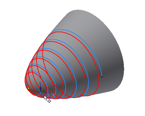

使用三维表达式曲线作为扫掠轨道
若要完成在扫掠特征使用三维草图,需要对浏览器中的特征重新排序。然后,您可以编辑扫掠并更改类型,以便针对特征使用引导轨道。
  1. 在浏览器中,将三维草图 2 拖动到扫掠 1 的上方。这样一来,您便可以在扫掠特征中使用三维草图。
  2. 展开扫掠 1 并编辑草图 2。
  3. 将圆的直径更改为 0.01 mm。
  4. 完成草图。
  5. 编辑扫掠 1。
  6. 将“类型”更改为“路径和引导轨道”。
  7. 选择草图 2 中的表达式曲线作为引导轨道。
  8. 单击“确定”。
