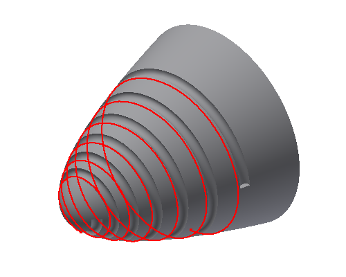

创建另一个三维表达式曲线
若要完成模型,需创建另一个三维表达式曲线。该曲线将在扫掠特征中用作引导轨道。
  1. 创建三维草图。
  2. 启用“表达式曲线”命令。
  3. 验证坐标系已设定为“圆柱”。
  4. 输入以下值:
    • r(t): t
    • θ(t): 1800 * t + 800
    • z(t): t^2
    • tmin: 0.5
    • tmax: 1.7
  5. 完成草图。
