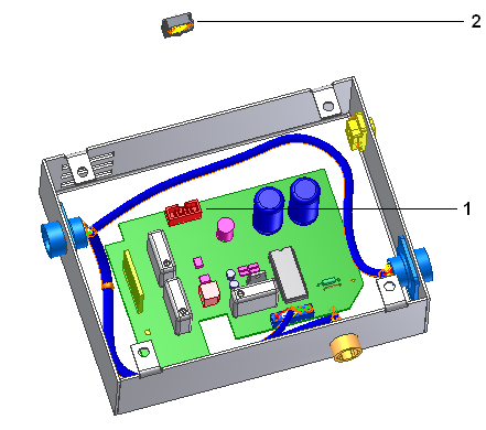

    在图形窗口中,零件附着在光标上。
  8. 旋转外壳以更好地查看 RC 卡套式锥螺纹直通管接头 (1)。
  9. 单击图形窗口的背景以放置零件 (2)。零件的放置位置是否精确并不重要。
  10. 单击鼠标右键,然后选择“完成”。
