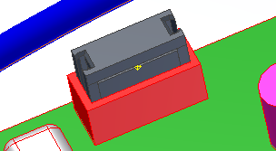

放置三个配合约束,以将带状电缆接头约束到位。随后的步骤将使用“约束”命令,不过您还可以使用“装配”命令。
  1. 激活顶级部件“Enclosure_Assembly.iam”。
  2. 在功能区上,单击 “装配”选项卡 “位置”面板 “约束” 。
  3. 确保选中“显示预览”。

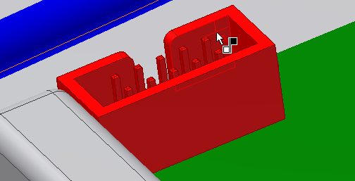

  4. 确保选中“配合约束”和第一个选择按钮,然后单击带状电缆接头的表面。

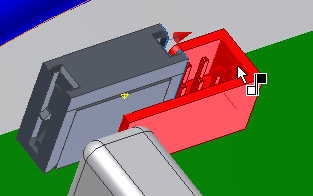

  5. 现在第二个选择工具处于激活状态。单击“RC 外螺纹管接头”的壁,以将其作为要配合至的几何图元。
  6. 当预览显示接头已移动到位时,单击“应用”,以创建第一个配合约束。

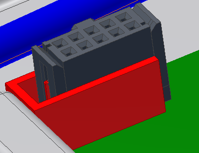

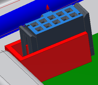

  7. 对于第二个配合约束,单击带状电缆连接器的顶面。
  8. 单击“RC 外螺纹管接头”的底面。
  9. 当预览显示接头已移动到位时,单击“应用”,以创建第二个配合约束。

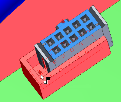

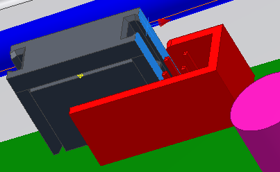

  10. 对于最后一个配合约束,单击带状电缆连接器的右侧。
  11. 单击“RC 外螺纹管接头”的内面。
  12. 当接头移动到位时,单击“确定”。
