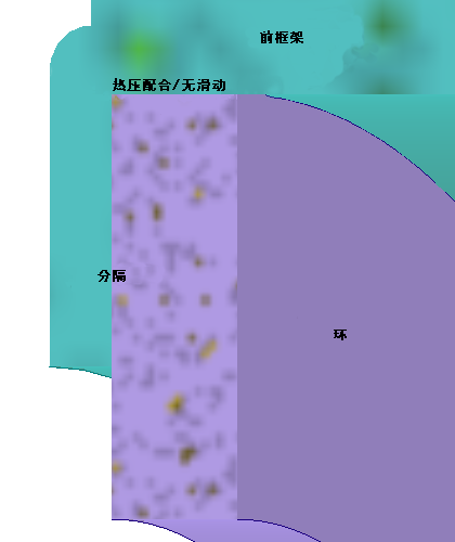

热压配合/无滑动接触用于分析类似分离/无滑动的情况,其中零件的初始状态为干涉。
该模型中有一个扣环紧紧扣住前结构件,并在活塞向前移动时阻止堵缝管脱离堵缝枪。扣环的前表面与前结构件相抵,而不发生穿透。因此,使用分离接触来分析此接触面。
该扣环的外直径与前结构件之间存在过盈配合。扣环压合到结构件中,因此堵缝枪不在位时仍能保持位置不变。这种压入配合允许操作者轻松推出扣环,并酌情替换成其他尺寸的扣环。扣环的外直径和前结构件可以分离,但不发生滑动。因为它们一开始处于干涉状态,因此适用热压配合/无滑动接触。
