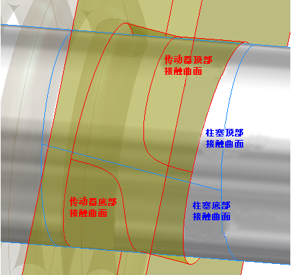

对于致动器 - 活塞接触面,适用分离/无滑动接触。拉动扳机时,将向前推动致动器。这会导致活塞顶面和致动器之间发生分离。与此同时,活塞底面和致动器之间发生接合。我们可以合理地假设,发生接合/分离时,致动器和活塞之间不发生滑动。
在下图中,请注意活塞和致动器的表面被分割成多个面。通过这种方式可以更明确地定义接触表面。
