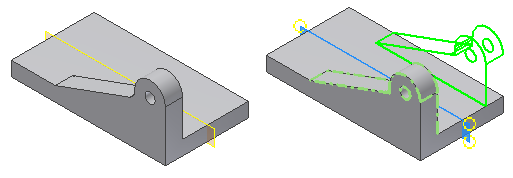

  1. 使用直接操纵在零件边上绘制新的草图。单击指定的面。小工具栏显示后,选择从右边数的第三个按钮“创建草图”。
  2. 创建草图截面轮廓几何图元并标注其尺寸,如下所示。如果您将线端点连接至投影几何图元,则没必要绘制底端水平线。标注截面轮廓的尺寸时,请切记,53 mm 的尺寸是从底部投影边算起的,如下图所示。
  3. 完成草图。

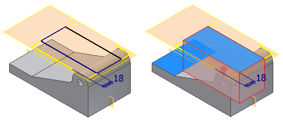

  4. 将截面轮廓拉伸 18 mm。使用小工具栏上的“方向 2”按钮将截面轮廓朝零件内部的方向拉伸。
    提示: 拉伸/连接的默认方向是远离现有材料的。拉伸/切割的默认方向是面向现有材料的。在拉伸截面轮廓之前先在三维视图中查看模型,从而使方向可视化,这不失为一个好办法。如果朝错误的方向拉伸了截面轮廓,请使用“编辑特征”反转方向。
