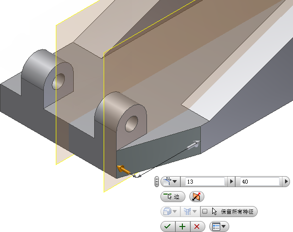

  17. 启动“倒角”命令。从小工具栏的弹出按钮中选择“两个倒角边长”选项。
  18. 在小工具栏的左侧值输入框中输入值 13 mm 作为“倒角边长 1”,在右侧值输入框中输入值 40 mm 作为“倒角边长 2”。单击“边”按钮并选择零件外部的竖直边。如果预览图像看起来与下图中的预览不同,则调换距离输入或使用“反向”箭头调换参考面。
  19. 单击绿色的“应用”按钮 (+) 以创建倒角且不退出“倒角”命令。选择相对的外侧边以创建第二个倒角。输入反向值或使用反向按钮来达到所需的结果。
