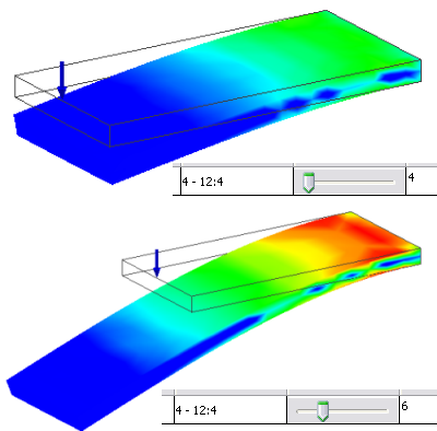

要查看不同的参数值结果,请移动“设计约束表”中的滑块。如果仿真结果已准备好进行评估,则您可以显示每个参数或参数更改的结果的图表。

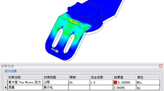

通过在某些约束值上设置限制并最小化其他限制来优化 和过滤结果。在“设计约束表”的“设计约束”区域,将约束状态设置为某种限制类型。指定该限制的值和安全系数。然后将另一个约束的状态更改为“最小化”。配置将更新,并显示具有最小化值的结果。如果存在满足所有限制的配置,则将显示配置。否则,结果将与约束冲突。

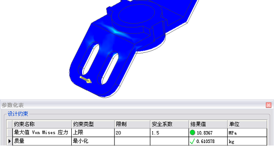

当显示优化的解法时,您仍然能够移动滑块。对于优化的约束,约束值将显示绿色复选标记。对于具有安全系数的限制约束,将显示着色的形状以标识是否超出该约束。绿色圆标识该值位于可许范围内,红色正方形则表示该值位于可许范围外。
