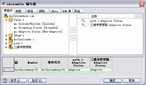

“三维布管”选项卡 “iPart/iAssembly”面板 “iPart/iAssembly”面板 “iPart/iAssembly 编写器”
。 “iPart/iAssembly 编写器”
。主管路部件的文件名显示在候选对象列表中,默认情况下为“三维布管管路”。自适应状态被自动选入配置表。  注: 绿色的配置行表示激活的配置。
- 单击“名称”以自定义部件配置的零件代号和成员名称(可选操作)。在本练习中,使用默认命名模式。

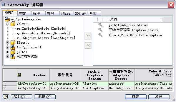

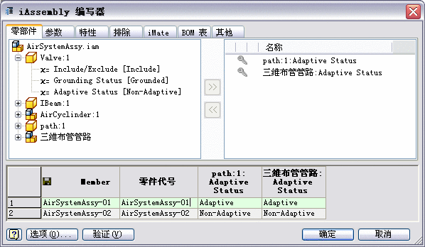

- 在配置表中,在某个行号上单击鼠标右键,然后选择“插入行”。 将创建一个新配置 AirSystemAssy-02。默认情况下,主管路部件是非自适应的,如“三维布管管路: 自适应”列中所显示的。
- 单击“确定”关闭“iAssembly 编写器”对话框并保存顶级部件。

- 在模型浏览器中,双击“表格”并为主管路部件验证以下内容: - “自适应状态”列在新配置中的值为“自适应”。
- “表格替换”列被添加到配置表中。
- 三维布管交换组最初有两个主管路部件成员,因此可以使用“表格替换”下拉列表为所需的配置行进行交换。
- 重复步骤 6 到步骤 12 以添加更多配置行,并将更多自适应主管路部件成员包括到三维布管交换组中。
- 若要与一个配置的另一个三维布管交换组进行交换,请单击相应的“表格替换”单元格并选择特定的主管路部件(可选操作)。 注: 在 iAssembly 工厂中,一个主管路部件成员只能自适应一次。
