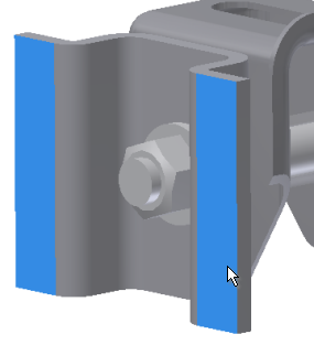

  1. 在功能区上,单击 “应力分析”选项卡 “约束”面板 “固定” 。
    将显示对话框,其中的“表面”选择器将处于激活状态。
  2. 选择相应的面。可选择多个面。在此案例中,面表示稍后在制造过程中出现的严格附件。
  3. 单击“确定”以完成约束输入。
