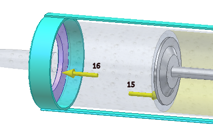

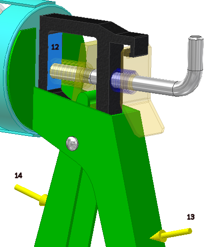

若要使用堵缝枪,请握住拉柄并拉动扳机。从静态分析的角度来看,在活塞头移动到管末端之前,零部件受到力的作用且发生变形。我们可以合理地假设,零部件相对于主结构件发生变形。依此而论,我们可以:
管由前结构件、扣环和活塞头固定在位。当来自活塞头的力足够大时,管末端向管中进一步移动,从而将填料推出枪口。对于静态分析,我们将分析管末端上的力与管阻力处于平衡状态的时刻。在管末端移动之前,我们考察整个结构和零部件的应力和变形情况。
