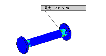

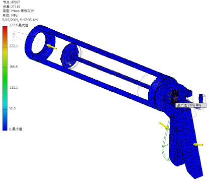

分析结束时,模型的变形分析结果将显示在图形窗口中。Mises 等效应力结果也会使用默认颜色栏设置显示。在“显示”面板上,单击“最大值”,查看最大应力及其位置。
最大的 Mises 等效应力大约为 291 MPa,发生在销上。若要查看最大应力的位置,请关闭销以外所有零件的可见性。
由于此应力大于销材料(钢)的屈服强度 207 MPa,因此分析中指示销将屈服。若要满足强度标准,您可以修改设计或更改销材料。
