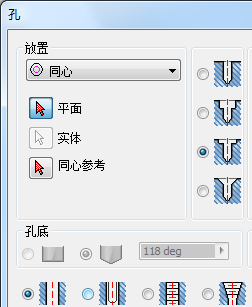

  1. 启用“孔”命令。
  2. 在“孔”对话框中,将“放置”设定为“同心”,将“孔类型”设定为“沉头孔”。
    • 将“沉头孔直径”设定为 26 mm。
    • 将“沉头孔深度”设定为 6 mm。

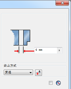

    • 将“钻孔直径”设定为 10 mm。
    • 将“终止方式”设定为“贯通”。
  3. 在对话框中单击“平面”选择箭头,然后选择旋转形状的前平面。预览孔,并将选择箭头移动到“同心参考”。

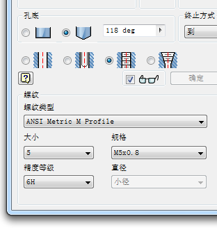

  7. 在“孔”对话框中:
    • 将“孔类型”设定为“直孔”。
    • 将“终止方式”设定为“到”。
    • 将“孔”设定为“螺纹孔”。
    • 将“螺纹类型”设定为“ANSI 公制螺纹规格”。
    • 将“大小”设定为 5。
    • 将“规格”设定为“M5 x 0.8”。
  8. 选择模型上沉头孔的内部来定义“到”终止方式,然后单击“确定”来创建孔。
