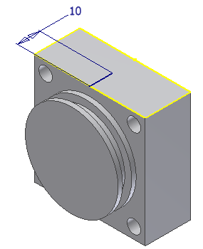

编辑螺纹孔位置
在下一系列步骤中,我们将编辑草图以移动螺纹孔位置,来演示特征编辑并显示特征之间的关联性。
在此情况下,提交更改顺序说明前圆柱盖上的螺纹必须位于零件的中心。开始:
  1. 在“模型”浏览器中找到螺纹孔。如果在练习的第一部分中您没有删除任何孔,则其在浏览器中的名称应该为“孔 2”。
  2. 单击孔特征旁边的 + 以显示出特征下的草图。在草图上单击鼠标右键,然后从关联菜单中选择“编辑草图”。
    提示: 您还可以在特征上(不显示出草图)单击鼠标右键并选择“编辑草图”。
  3. 双击 6 mm 尺寸以启用编辑框。将 6 mm 尺寸更改为 10 mm。
    注意当您编辑草图时,零件历史“返回”在创建草图时就存在的特征状态。
  4. 退出草图螺纹孔、工作平面、工作轴和 4 mm 孔已更新。
  5. 保存文件,然后将其关闭。
