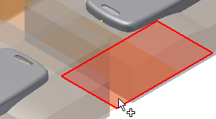

  2. 选择下图中亮显的面。该表面作为分型面生成。
  3. 从“平衡”菜单中,选择“H 平衡”。
