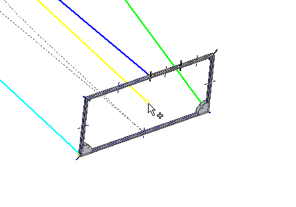

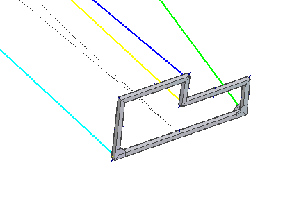

在“约束 iCopy”对话框中,在目标部件中定位 iCopy 结果。选择用来定位几何图元的工作点。您可以修改 iCopy 定义中所包含的任意参数的值。
  1. 选择“约束 iCopy”对话框中的“路径阵列”选项卡。

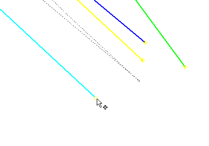

  2. 选择青(浅蓝)色线末端的工作点作为左下点。

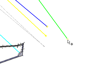

  3. 选择绿色线末端的工作点作为右下点。
  4. 选择蓝色线末端的工作点作为左上点。
  5. 选择黄色样条曲线末端的工作点作为右上点。
  6. 在“结构件 H”(结构件高度)字段中,输入 125 mm。
  7. 在“结构件 W”(结构件宽度)字段中,输入 125 mm。按 ENTER 键接受新值。预览中将更新 iCopy 阵列中的第一个引用。
