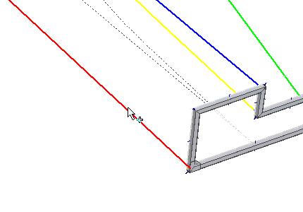

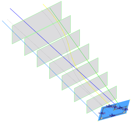

在“约束 iCopy”对话框中,在目标部件中阵列 iCopy 结果。系统会根据用于定位 iCopy 的工作点自动选择轨道。轨道可控制其他 iCopy 结果的工作点的定位。选择路径来确定 iCopy 结果阵列的方向。工作平面用于确定 iCopy 结果的位置。此工作平面是自动选择的。
  1. 在“约束 iCopy”对话框中,选择“路径”。
  2. 选择青(浅蓝)色线作为阵列路径。
    工作平面是基于选定路径自动选择的。
  3. 在“引用数量”字段中输入 8。
  4. 在“偏移”字段中输入 2500 mm。
  5. 单击“下一步”。
