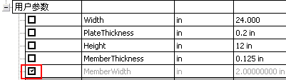

  1. 在分析浏览器中,展开“Robot Base.iam”节点以显示该部件中的零部件。在“底板:1”上单击鼠标右键,然后单击“显示参数”。
  2. 在“选择参数”对话框中,选中“成员宽度”参数旁边的复选框将该参数包含到设计约束表中。
  3. 单击“确定”。

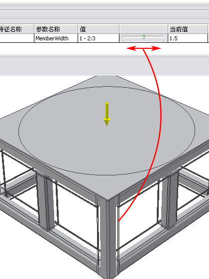

定义参数之后,生成参数配置。
  1. 在“参数”部分中的“成员宽度”行上单击鼠标右键,然后选择“生成所有配置”。
  2. 生成配置后,您可以使用“当前值”滑块查看它们。
