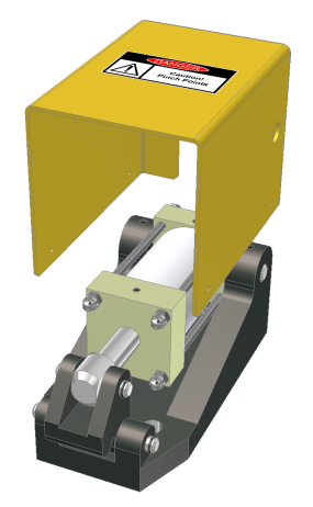

设计中通常要求使用钣金制作的零件。Autodesk Inventor 提供的功能可简化与钣金零件关联的精制折叠模型和展开模式的设计、编辑和文档生成过程。
目标
- 创建在部件教程中所使用的圆柱体夹具部件的环境中工作的简单钣金保护。
- 向保护的工程图添加特定于钣金的标注。
