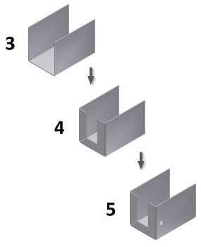

  1. 通常第一步是创建封闭的截面轮廓草图。
  2. 使用此封闭的截面轮廓草图,钣金平板特征将作为模型的基础特征创建。
  3. 基础面特征存在后,可以添加凸缘特征。
  4. 可以将具有自动斜接的其他凸缘特征添加到现有的凸缘特征。
  5. 最后,一系列孔特征会完成模型。
在单机设计工作流中,普遍使用面特征作为基础特征。但是,您正在创建的钣金零件通常需要与部件内部匹配或安装在现有零件之上。在本教程的下一部分中,您要打开一个现有部件,并创建类似图例所示的零件。您要使用部件中选择的几何图元来确定您要创建的特征的尺寸和位置。
