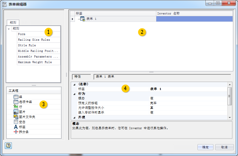

添加或编辑用于从 iLogic 浏览器启动表单和触发规则的控件。
访问: |
在 iLogic 浏览器的空白区域单击鼠标右键,然后单击“编辑”。 |
规则将规则拖放到表单设计树中,以在 iLogic 浏览器上添加按钮。使用此按钮可以触发该规则。
表单设计树在表单设计树区域中设计 iLogic 浏览器。
工具箱 将项目拖放到表单设计树。
表单 |
添加空白用户界面表单。使用“表单编辑器”对话框自定义表单。 |
分组 |
对 iLogic 浏览器上的项目进行分组。各组周围都有边框,并且可收拢。 |
选项卡组 |
在 iLogic 浏览器内创建选项卡式组。 |
行 |
创建行以便横向组织控件。默认情况下,控件是纵向组织的。 |
空白空间 |
在“iLogic 浏览器”选项卡上添加空白空间。 |
标签 |
在“iLogic 浏览器”选项卡上添加文字标签。 |
拆分条 |
在“iLogic 浏览器”选项卡上添加可调整尺寸的拆分条。 |
特性为表单设计树中的亮显项目定义特性。特性会因选定的项目而不同。
启用参数名称 |
定义 Inventor 真/假参数的名称。若要启用此控件,请设定为“真”。 |
字体 |
定义该控件的字体。 |
内容的字体 |
定义此表单或组内控件的字体。 |
图像 |
定义要显示在该控件内的图像文件。 |
标签 |
定义表单中此元素的显示文本。 |
最大宽度 |
定义该控件的最大宽度。该数字指示以指定字体显示的字符数。 |
最小宽度 |
定义该控件的最小宽度。该数字指示以指定字体显示的字符数。 |
单击时的操作 |
定义单击该按钮时有何作用。从选项列表中进行选择。 |
显示图框 |
如果设置为“真”,将显示控件周围的所有图框。 |
显示文本 |
如果设置为“真”,标签文本将显示在按钮上。若要在按钮上仅显示图片,请设定为“假”。 |
内容的文本位置 |
定义此表单或组内控件的文本位置。 |
工具提示 |
定义光标悬停在控件上方时显示的工具提示文本。 |
视觉样式 |
定义表单的视觉样式或皮肤。从选项列表中进行选择。 |
