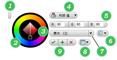

使用小工具栏修改外观
使用“外观”小工具栏可以访问外观特性,以便您可以更改颜色模式、颜色值、纹理和纹理贴图。
修改零件的外观
注: 在部件中工作时,选择项将设定为零部件。在零件中工作时,选择项将设定为面。若要选择零件实体,请将光标移向一条边。
  1. 在快速访问工具栏中,单击“调整”。或者,在“工具”选项卡 “材料和外观”面板上,单击“调整” 。
  2. 选择要修改的纹理外观所在的曲面。“外观”小工具栏将显示在选择项附近。
    小工具栏包含与外观相关的若干控件:
    1. 重新定位夹点
    2. “颜色”控制盘
    3. 颜色选择隐式光标
    4. RGB 或 HSB(色调、饱和度、亮度)颜色模式
    5. 基于 RGB 或 HSB 选择的颜色值
    6. 映射选项,且选项将基于所做的选择
    7. 外观选择
    8. 小工具栏选项
    9. 确定、应用、取消
  3. 根据需要使用选项修改外观。
  4. 单击“确定”。
