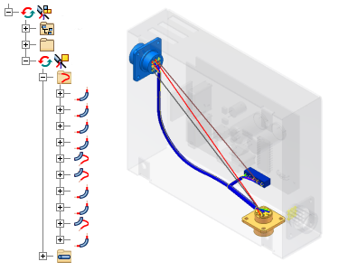

取消敷设导线和电缆
结合使用“取消布线”对话框中的命令,可以得到几种取消敷设导线和电缆的方法。用户可以:
从指定的线束段中取消导线或电缆的布线后,这些导线将按照线束段被删除来进行操作,并将返回点到点接线位置。
从所有线束段取消布线后,将删除导线或电缆导线上的所有工作点。只有从选定的线束段取消导线或电缆导线的布线后,工作点才会保留。
从设定为“从导线(包括电缆线)计算尺寸”的线束段中取消最后一个对象的敷设后,该线束段的直径不会更改。该直径与线束段中包含最后一个对象时的直径相同。同时取消所有导线和电缆的布线时不会调整当前线束段的尺寸。
通常需要从一条或多条单独的线束段中取消某个对象的布线,而不是完全取消该对象的布线。
若要取消敷设电缆,请选择一根电缆线。这样,与该电缆关联的所有电缆线都将一同取消敷设。
