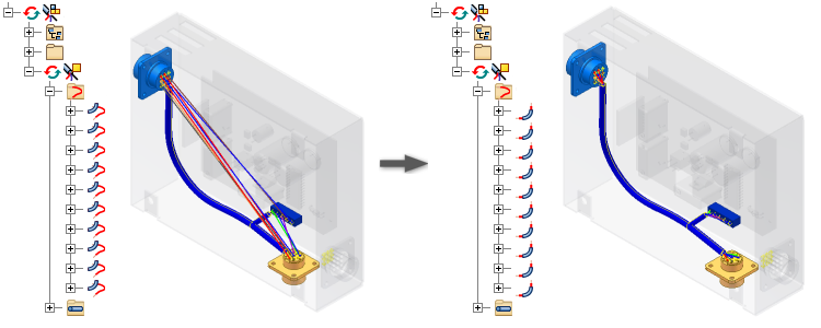

对导线和电缆进行布线时,可以使用手动、自动或半自动的方法把它们插入到选定的线束段中。而取消导线和电缆的布线将把它们从选定的线束段中删除。
默认情况下,如果对导线和电缆进行了布线,或者将它们放置到了线束段中,那么将自动计算导线和电缆的长度以及线束段的直径。从点到点状态布线后,将删除导线和电缆导线上的所有工作点。从线束段中取消导线和电缆的布线或删除导线和电缆时,也将自动计算导线和电缆的长度以及线束段的直径。
