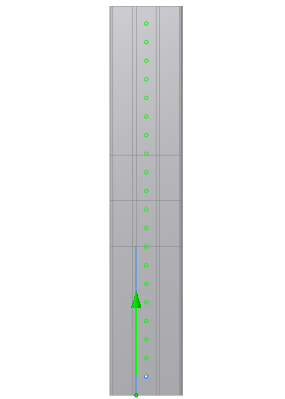

  1. 在功能区上,单击 “钣金”选项卡 “阵列”面板 “矩形” 。
  2. 选择该孔作为要阵列的特征。
  3. 单击“方向 1”按钮,然后选择竖直边和方向,如图所示:
  4. 为孔总数输入值 20,为每个孔之间的距离输入值 25 mm。
  5. 单击“确定”创建穿越两个展开的旋转面的孔阵列,并关闭“矩形阵列”对话框。
