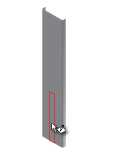

添加孔
  1. 在功能区上,单击 “钣金”选项卡 “草图”面板 “创建二维草图” ,或单击鼠标右键并从标记菜单中选择“二维草图”。然后选择如下图所示的面。
  2. 如有必要,使用 ViewCube 或“观察方向”命令调整视图方向,以便您直视该草图。
  3. 单击 “草图”选项卡 “绘制”面板 “点” 。拖放到投影的原点上方,然后向上拖拽。您应该看到一条虚线,表示您要放置的点与原点对齐。
  4. 单击以放置该点。
  5. 单击 “草图”选项卡 “约束”面板 “尺寸” ,或单击鼠标右键并从标记菜单中选择“通用尺寸”。现在,在该点和展开零件的底边之间放置 25 mm 的尺寸。
  6. 完成草图并退出草图环境。
  7. 单击 “钣金”选项卡 “修改”面板 “孔” ,然后在草图点上放置 5 mm 直径的孔,终止方式为“贯通”。
