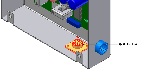

  1. 在浏览器中,将光标停在名为 360124 的零件上。
    该零件在图形窗口中亮显,从而您可以查看要编辑的零件。
  2. 在浏览器中,双击零件名称以编辑选择的零件。

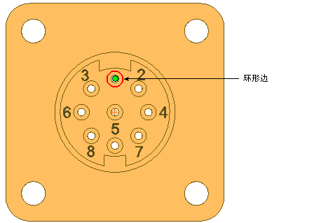

  6. 单击显示的环形边以选择中心点。

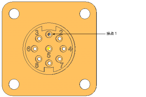

  7. 在“接点名称”对话框中,使用默认的接点名称 1,然后单击 。将为接点 1 添加表示接点的工作点。
  8. 为孔 2 定义接点:
    • 选择圆形边。
    • 接受接点名称 2。
    • 单击 。
  9. 重复上述步骤以在标记的每个孔以及孔 9(位于孔 7 和 8 之间)处定义接点。为这些接点命名,使名称与数字标签匹配。例如,为标记为 3 的孔输入接点名称 3,以此类推。
