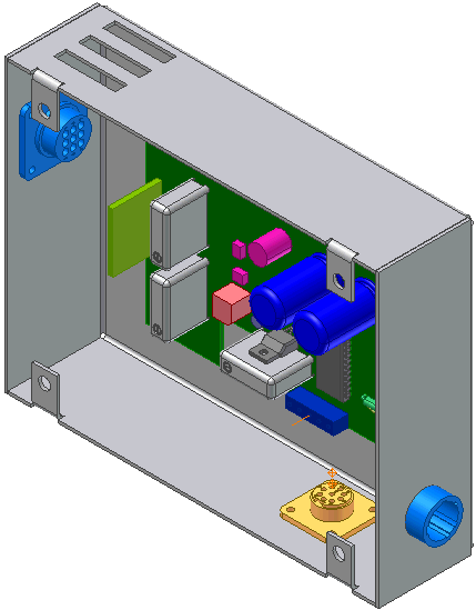

打开部件
本教程中使用的部件还会在其他三维布线教程中使用。请务必保存在本部件中所做的更改,以继续进行其他三维布线教程。
备份 Tutorials Files 目录中的 Cable & Harness 目录,然后再开始该教程。
打开部件
  1. 单击“打开”。
  2. 将“项目文件”设为 tutorial files.ipj。
    • 对于 Microsoft Windows 7 和 Windows 8,默认文件位置为 Public\Public Documents\Inventor <版本>\Tutorial Files
  3. 打开 Cable & Harness 子文件夹中的教程文件 Enclosure_Assembly.iam。
