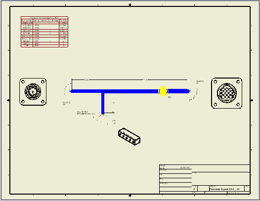

放置连接器视图
使用默认显示设置放置两个连接器视图,然后替代另一个连接器的默认显示设置。
  1. 在工程视图中,单击 “钉板”选项卡 “创建”面板 “放置接头视图” 。
  2. 在连接器列表中,清除“LTP:1”的复选框,然后单击“确定”。
    使用默认显示设置放置选定的连接器。

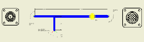

  3. 再次单击“放置连接器视图”。
  4. 在“方向”下,单击箭头以从列表中选择“东北等轴测视图”,然后单击“确定”。
  5. 保存工作。
若要在放置后更改视图,请在要更改的视图上单击鼠标右键,然后选择“编辑视图”或“编辑视图方向”。若要删除连接器基础视图,请在视图上单击鼠标右键,然后选择“删除”。
