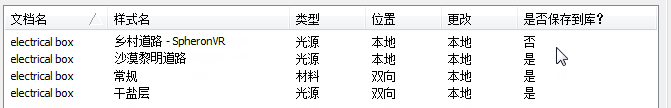

将样式保存到库
  1. 打开样例零件后,在功能区上选择 “管理”选项卡 “样式和标准”面板 “保存” 。该命令位于“样式编辑器”命令的旁边。
  2. 在“是否保存到库?”列中,将“钣金样式规则测试”设定为“是”。
  3. 单击“确定”。程序会通知您此操作将覆盖库中的样式。
  4. 单击“是”。
    标记为“是”的所有样式都会保存至样式库。零件之间以及可访问该项目的所有人都共享此库。
    提示: 您还可以在样式和标准编辑器中将样式保存到样式库中。在浏览器中的样式上单击鼠标右键,然后选择“保存到样式库中”。
  5. 保存并关闭零件。
