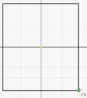

  3. 绘制一个大约 10 英寸的矩形。精确的尺寸和形状并不重要。
  4. 单击功能区上的“完成草图”命令,或单击鼠标右键并从标记菜单中选择“完成二维草图”,以退出草图。
