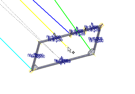

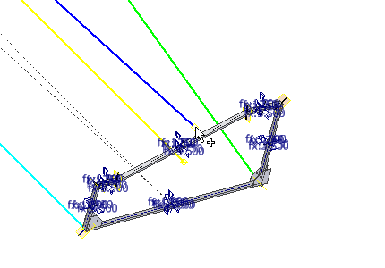

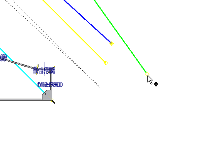

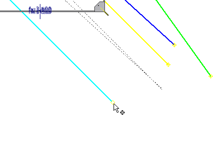

  4. 选择青(浅蓝)色线末端的工作点作为左下点。
  5. 选择绿色线末端的工作点作为右下点。
  6. 选择蓝色线末端的工作点作为左上点。
  7. 选择黄色样条曲线末端的工作点作为右上点。

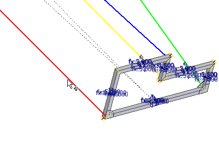

  10. 选择“路径阵列”选项卡指定路径信息。
  11. 选择青(浅蓝)色线作为阵列路径(“路径”按钮将自动选中)。
  12. 工作平面是基于选定路径自动选择的。
  13. 在“引用数量”字段中输入 8。
  14. 在“偏移”字段中输入 2500 mm。
