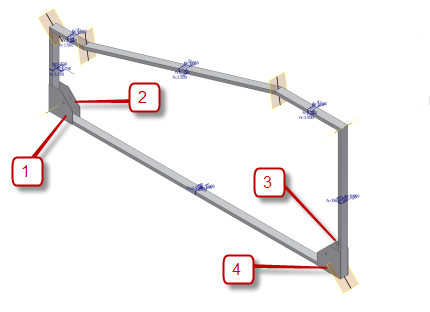

装入支撑板
构建 iCopy 模板的最后一步就是装入独立于骨架布局零件的任意零部件。在部件中已装入并约束支撑板。
  1. 打开 Frame.iam。
  2. 装入 Plate1.ipt 的四个引用。
  3. 使用一个配合约束和两个表面齐平约束定位结构件四个下角的每个支撑板,如图所示。使用带有配合约束的竖直结构件零件来定位支撑板。由于放置 iCopy 结果时水平结构件会发生变化,因此此程序可以提供更为一致的结果。

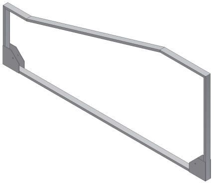

  4. 关闭 Skeleton-frame:1 的可见性。
  5. 保存 Frame.iam 及其所有附属文件。关闭该文件。
