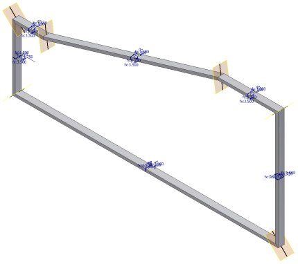

完成部件
重复前面的程序创建部件的其余部分。该表中包含一个文件名列表,这些文件中包含可与“衍生”命令一起使用的曲面、草图和工作平面。
  1. 重复这些程序根据下表来创建五个结构件零件。确保在创建拉伸后关闭衍生曲面的可见性。
    文件名称 曲面 草图 工作几何图元
    Frame2 Srf1 和 Srf2 草图3 工作平面6
    Frame3 Srf2 和 Srf3 草图4 工作平面1
    Frame4 Srf3 和 Srf4 草图5 工作平面2
    Frame5 Srf4 和 Srf5 草图6 工作平面3
    Frame6 Srf5 和 Srf6 草图7 工作平面4
  2. 完成所有零件文件后,保存 Frame.iam 及其所有附属文件。
