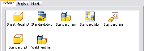

    • 在“新零部件名称”字段中输入 Frame1。
    • 单击 ,然后从“公制”选项卡中选择 Standard (mm).ipt。
    • 确认“新文件位置”已设置为 \Tutorial Files\iCopy 目录。
    • 确认没有选择“将草图平面约束到选定面或平面”。
    • 单击“确定”。

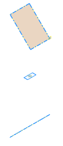

  11. 在“衍生”对话框中,单击“确定”。骨架-结构件的曲面和草图已添加到零件中。使用“衍生”命令添加这些曲面可以维持两个文件之间的关系。为了简洁起见,下图中关闭了 Skeleton-frame.ipt 的可见性。

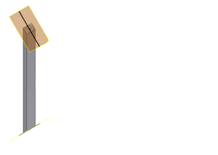

  12. 启动“拉伸”命令。
    • “草图2”会自动选中。它是零件中唯一封闭的截面轮廓。
    • 在“范围”下拉菜单中,选择“介于两面之间”。
    • 选择 Srf1 和 Srf6 作为“介于两面之间”方式中的两个平面。顺序无关紧要。
    • 单击“确定”。
