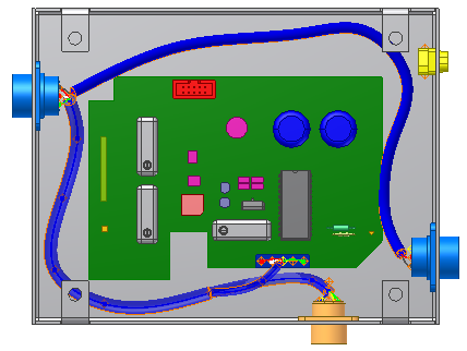

自动敷设所有导线和电缆
当自动进行布线时,系统将使用线束段末端之间的超过 0.005 米的最短路径。如果不到 0.005 米,则布线会失败。
自动将其余所有未敷设的导线和电缆导线敷设到线束段中。
  1. 在功能区,单击 “三维布线”选项卡 “布线”面板 “自动布线” 。
  2. 在“自动布线”对话框中,选择“所有未布线的导线”。
    对话框中指明选择了七条未布线的导线进行布线。
  3. 单击“确定”。
    其余的导线将被敷设到线束段中,然后对话框将关闭。
