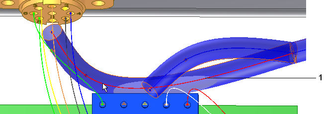

  3. 在图形窗口中,单击图中所示的导线 (1)。
    在浏览器中,该导线命名为“导线 1”。
    在“布线”对话框中,“导线”按钮将由红色变为白色,以指明导线选择已完成。
  4. 单击“第一条线束段”按钮,然后单击下图中所示的第一条线束段 (1)。

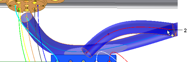

  5. 在图形窗口中,单击分支线束段 (2),然后单击“确定”。

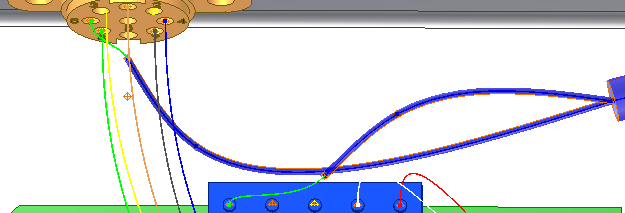

    导线将被敷设到主线束段中,并敷设到分支之外。线束段直径和导线长度将自动计算。
