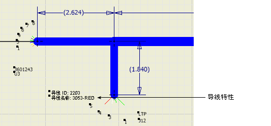

  1. 在功能区上,单击 “钉板”选项卡 “管理”面板 “特性显示” .
  2. 在对话框中选择“对象”,然后单击下图中显示的导线。
  3. 在对话框中的特性列表中滚动以选择“导线 ID”和“导线名称”。
  4. 单击“名称与值”,然后单击“确定”。
    在图形窗口中,特性将显示在线束段的另一端,而不是显示在选定导线所位于的分支线束段上。
  5. 按空格键将特性切换到线束段的分支末端,然后单击以放置。

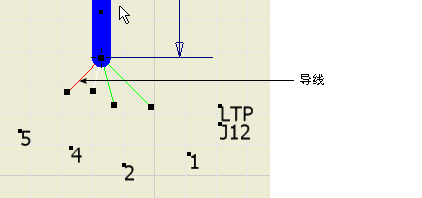

  6. 要查看线束对象和关联特性之间的关联性,将导线拖放到一个水平位置。
    导线移动时,与该导线关联的特性也将移动,并保持其原始偏移量和相对位置。
  7. 将导线返回到先前位置。
