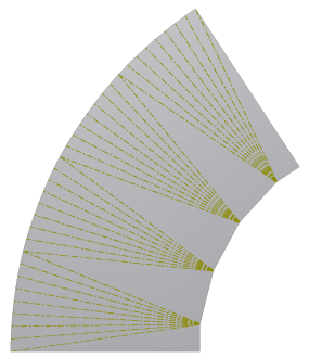

现在,钣金放样已应用接缝特征,不再是连续的闭合形状。现有可以创建适合生产的展开模式了。
  1. 在功能区上,单击 “钣金”选项卡 “展开模式”面板 “创建展开模式” 。
    展开模式可显示折弯中心线,和标识展开钣金放样所需的折弯区域的折弯范围线。
    注: 您可以轻松地向由两个闭合截面轮廓创建而来的钣金放样添加接缝特征,并生成有效的展开模式。生产车间可能更喜欢将这种类型的零件制作成两个片。
