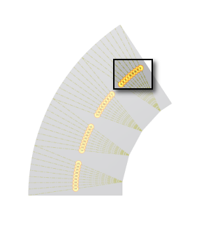

  1. 在功能区上,单击 “展开模式”选项卡 “管理”面板 “折弯顺序标注” 。

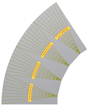

    请注意,一系列号码将显示在以黄色为背景的圆中。继续操作时,请注意展开模式上部分中这些编号的符号:
    可以看到,当前这些编号不具备逻辑顺序:
接下来,要探索折弯替代的定向顺序的创建。
注: 无须考虑展开模式上已编号符号的顺序与图像中所显示的顺序是否相同。
