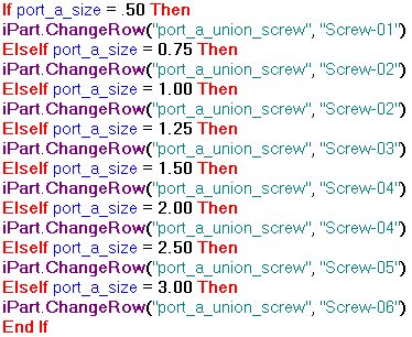

  4. 使用一系列 If 语句,根据 port_a_size 参数的当前值设定适当的 iPart 成员。
    复制代码块
    If port_a_size = .50 Then
    iPart.ChangeRow("port_a_union_screw", "Screw-01")
    ElseIf port_a_size = 0.75 Then
    iPart.ChangeRow("port_a_union_screw", "Screw-02")
    ElseIf port_a_size = 1.00 Then
    ElseIf port_a_size = 1.25 Then
    iPart.ChangeRow("port_a_union_screw", "Screw-03")
    ElseIf port_a_size = 1.50 Then
    iPart.ChangeRow("port_a_union_screw", "Screw-04")
    ElseIf port_a_size = 2.00 Then
    ElseIf port_a_size = 2.50 Then
    iPart.ChangeRow("port_a_union_screw", "Screw-05")
    ElseIf port_a_size = 3.00 Then
    iPart.ChangeRow("port_a_union_screw", "Screw-06")
    End If

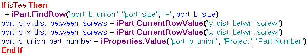

  5. 对于使用 Port B 的引用,添加用于设定端口尺寸、螺钉阵列参数值以及 port_b_union 零件代号的一段代码。
    复制代码块
    if isTee Then
    i = iPart.FindRow("port_b_union", "port_size", "=", port_b_size)
    port_b_y_dist_between_screws = iPart.CurrentRowValue("y_dist_betwn_screw")
    port_b_x_dist_between_screws = iPart.CurrentRowValue("x_dist_betwn_screw")
    port_b_union_part_number = iProperties.Value("port_b_union", "Project", "Part Number")
    End If
    我们已经将整个代码块包含在 If isTee 语句中,这样系统仅会针对三通样式集成块处理这些代码行。If isTee Then 语句与 If isTee = True Then 语句功能相同,但前者提供了更为简洁的表达式格式。
    我们首先在活接头零件的 iPart 表中选择对应于 port_b_size 参数值的相应行,然后提取用于 x 和 y 阵列偏移的值。然后,从活接头零件提取零件代号,并将值存储在另一参数中,以备稍后参考。
