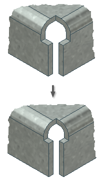

单击
“钣金规则”
菜单旁边的
“编辑”
按钮。
选择
“拐角”
选项卡,然后将
“释压大小”
值更改为
“厚度 * 4”
单击“
保存
”。程序会将样式更改应用于零件。
