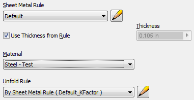

  1. 在功能区上,单击 “钣金”选项卡 “设置”面板 “钣金默认设置” ,或单击鼠标右键并从标记菜单中选择“钣金默认设置”。
    由于您已将创建的样式保存到样式库,因此可在该零件中应用这些样式。
  2. 从“钣金规则”下拉菜单中,选择“钣金规则样式测试”。
  3. 确保选择了“使用规则中的厚度”选项。
    禁用“厚度”输入字段并且在字段中会显示为“钣金规则样式测试”指定的厚度。
  4. 从“材料”下拉菜单中,选择“钢 - 测试”。
  5. 单击“应用”。程序会将样式应用于零件。

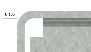

  6. 针对确认,您可以使用“工具”选项卡的测量面板上的命令来运行多项检查。
    • 板材厚度为 0.105 in,如在“钣金规则样式测试”中指定的那样。
    • 根据“厚度 * 1.15”(0.105 * 1.15) 的样式规范,折弯半径为 0.121 in。
    • 此外,根据“钣金规则测试样式”,拐角为方形。
