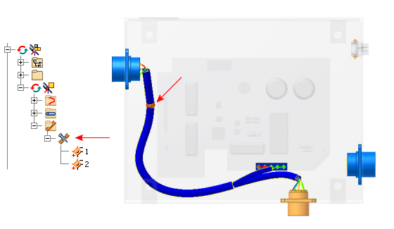

在三维布线中,接头是连接在一起构成电流通路的接头位置和导线的虚拟表达。
每个接头都包含两个接点。它将以默认的尺寸创建,并从选定的表面几何图元偏移指定的距离。它也可以与所选的几何图元关联。接头通常被放置在接头位置处稍微弯曲或不弯曲的线束段上。嵌入长度是在接头或接头接点上设置的。
三维布线库中提供了一个默认接头。不能更改默认接头上的设置,但可以定义您自己的接头,然后根据需要设置不同的默认值。要更改接头引用上的设置,请单击鼠标右键,从关联菜单中选择“线束特性”,然后在“接头特性”对话框中更改设置。
在线束部件中放置接头后,标准部件工程图和钉板工程图中就可以包含接头。在钉板工程图中,接头用唯一的颜色和符号表示。以 XML 格式保存数据时,报告中也将包含接头信息。
