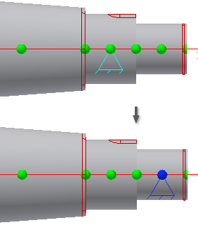

  1. 从“载荷和支承”区域的下拉菜单中,选择“支承”。
  2. 按住 Alt 键。在 Autodesk Inventor 窗口中,将支承拖动到从左边数第二个轴截面,如图所示。
    最近的蓝色位置标记表示支承定位在此。
    注: 如果位置标记是在两个截面之间,那么可以一半是蓝色,一半是绿色。
  3. 双击支承可显示“自由支承”对话框,并将“距截面中部的距离”字段更改为 1.5 mm,这是当前激活的位置标记和支承之间的距离。
  4. 单击“确定”。

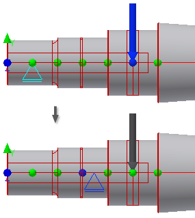

  5. 在 Autodesk Inventor 窗口中,按住 Alt 键,然后将第二个支承指示器拖动到轴右端的轴截面处,如图所示。
