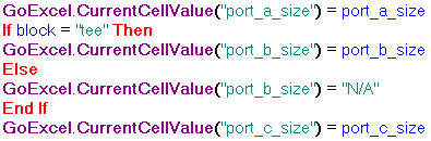

  3. 创建规则的下一部分,用以将三个端口尺寸的值写入电子表单。
    复制代码块
    GoExcel.CurrentCellValue("port_a_size") = port_a_size
    If block = "tee" Then
    GoExcel.CurrentCellValue("port_b_size") = port_b_size
    Else
    GoExcel.CurrentCellValue("port_b_size") = "N/A"
    End If
    GoExcel.CurrentCellValue("port_c_size") = port_c_size
    请注意我们是如何对弯头样式集成块使用 N/A 占位符值的。

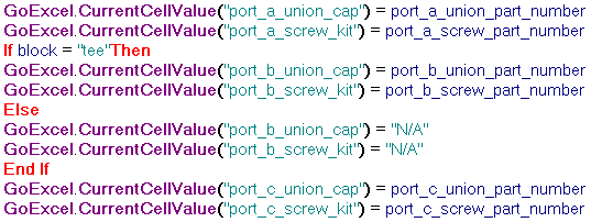

  5. 在规则中添加一部分,用以按照 screw_part_number_rule 计算得出的活接头零部件和螺钉零件的零件代号指定单元值。
    复制代码块
    GoExcel.CurrentCellValue("port_a_union_cap") = port_a_union_part_number
    GoExcel.CurrentCellValue("port_a_screw_kit") = port_a_screw_part_number
    GoExcel.CurrentCellValue("port_b_union_cap") = port_b_union_part_number
    GoExcel.CurrentCellValue("port_b_screw_kit") = port_b_screw_part_number
    Else
    GoExcel.CurrentCellValue("port_b_union_cap") = "N/A"
    GoExcel.CurrentCellValue("port_b_screw_kit") = "N/A"
    End If
    GoExcel.CurrentCellValue("port_c_union_cap") = port_c_union_part_number
    GoExcel.CurrentCellValue("port_c_screw_kit") = port_c_screw_part_number
    就像规则的前一部分中的 port_b_size 一样,注意对 Port B 相关值的条件控制。
