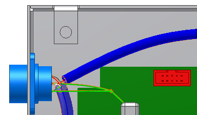

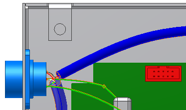

接头导线,或将导线添加到接头处
若要显示线束中接头的最佳放置,请在重定义线束段上的接头之前将接头放置在导线上。
  1. 在浏览器或图形窗口中,单击接头,再单击鼠标右键,然后从关联菜单中选择“接头导线”。
  2. 单击要接头的导线“导线 2”。
    分割该导线并将其添加到浏览器中,该导线具有唯一的名称“导线 2_1”。
  3. 单击“导线 3”,再单击鼠标右键,然后从关联菜单中选择“接头”。
  4. 单击接头。
  5. 在确认对话框上,单击“确定”以删除多余的导线。
    多余导线(接头后共享一个共用点的导线)将被删除。
    注: 仅当手动接头导线后,多余导线才被删除。如果您导入导线,或者使用“创建导线”或“编辑导线”,来将导线放置在接头处,则不会删除多余导线。
